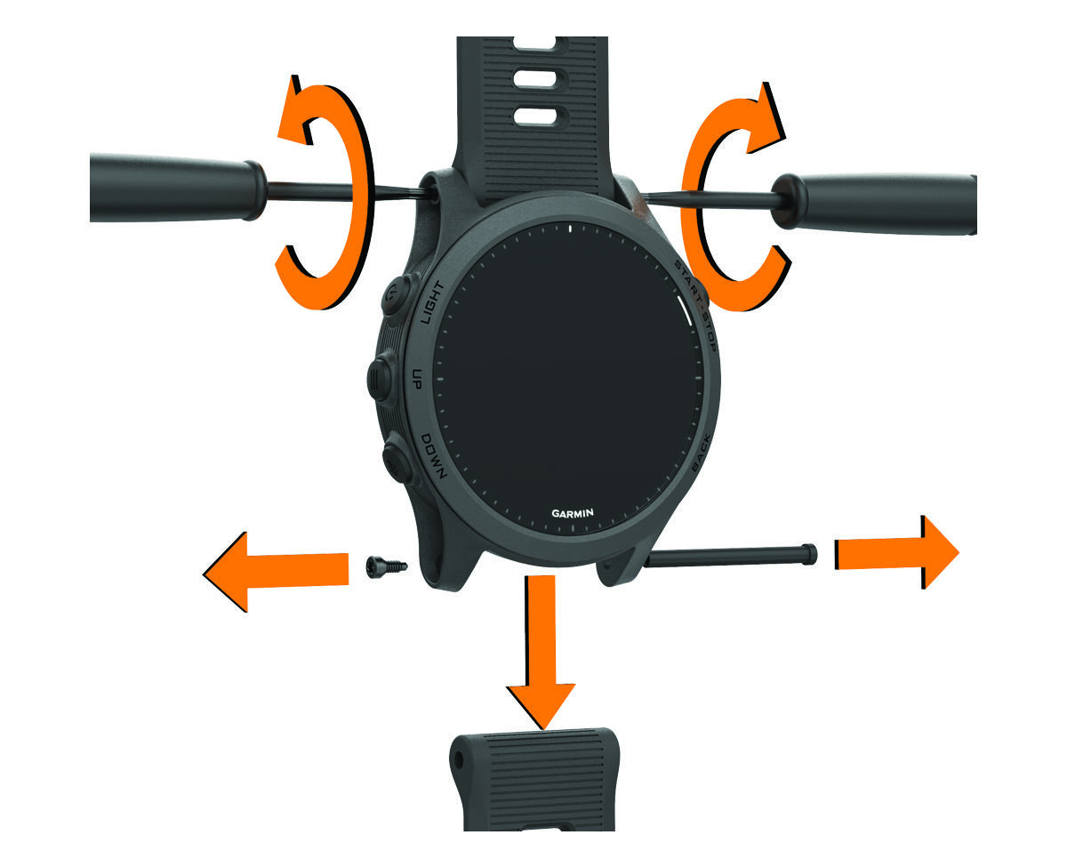

Puedes cambiar las correas por nuevas correas Forerunner® o correas QuickFit® compatibles.

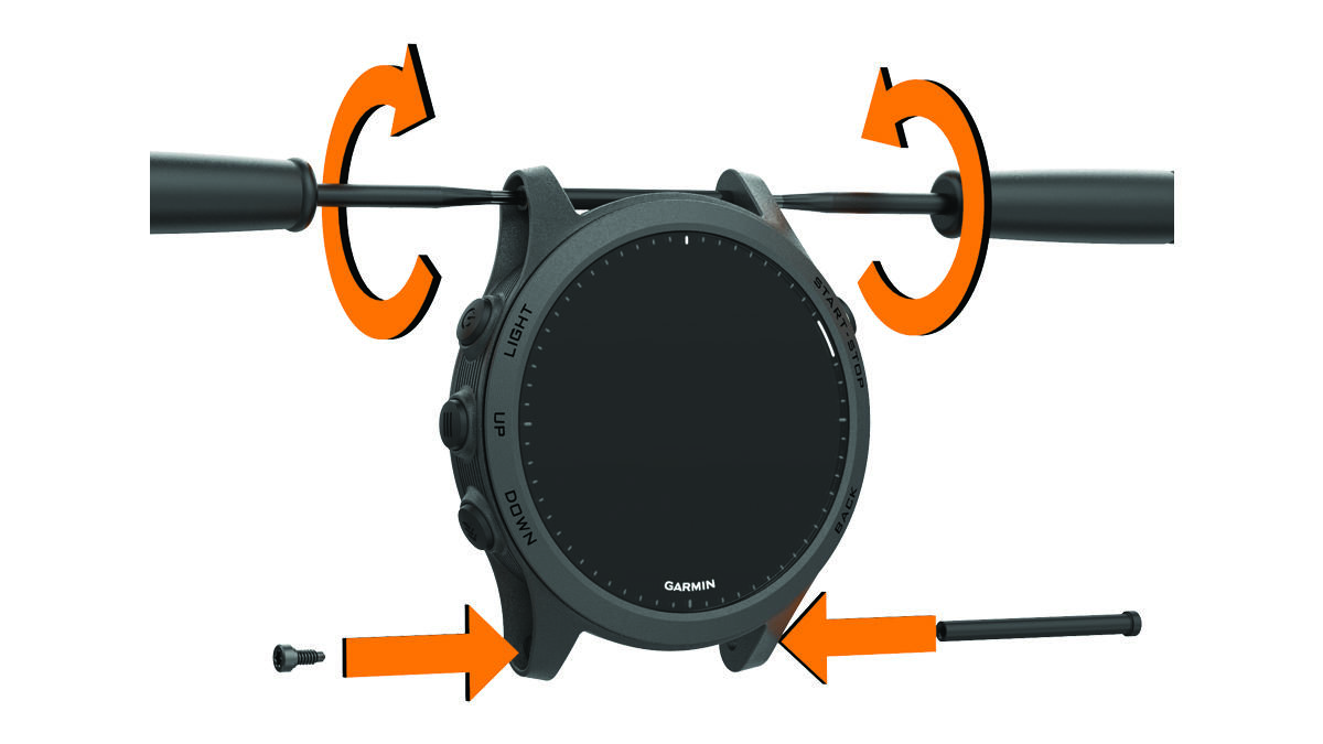

- Utiliza los dos destornilladores para aflojar los pasadores.
- Retira los pasadores.
- Selecciona una opción:
Para instalar correas Forerunner, alinea la correa nueva y vuelve a fijar los pasadores utilizando los dos destornilladores.

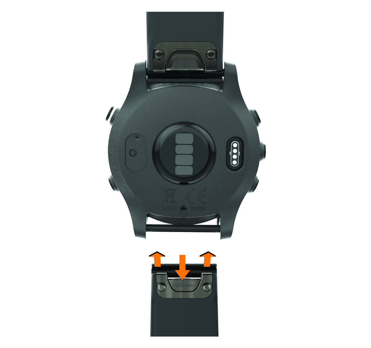

Para instalar correas QuickFit, vuelve a fijar los pasadores y presiona la correa nueva hasta que encaje en su sitio.
NOTA: Asegúrate de que la correa está fija. La pestaña debe cerrarse por encima del perno del reloj.
