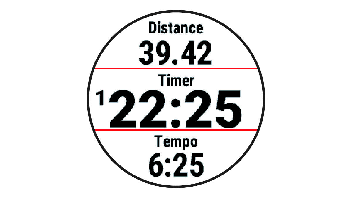

  4. Løb en tur.
    Aktivitetstimer med løbedata
