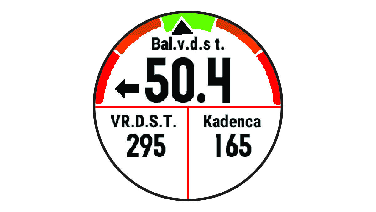

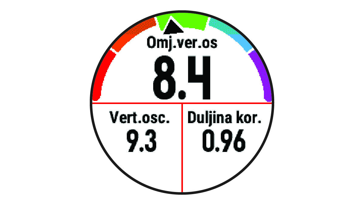

  4. Prijeđite na zaslone s dinamikom trčanja kako biste vidjeli svoju metriku.
    Podaci o dinamici trčanja
