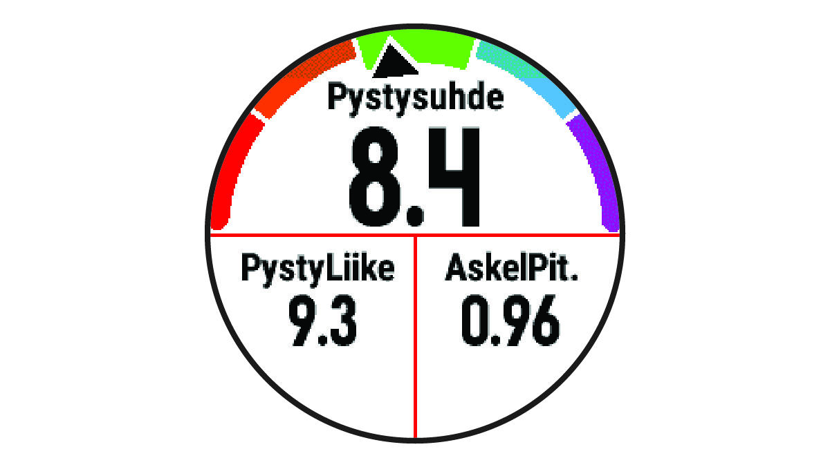

  4. Voit tarkastella tietoja juoksun dynamiikkanäytöissä.
    Juoksun dynamiikkatiedot
  5. Tarvittaessa voit koskettaa UP-painiketta pitkään ja muuttaa juoksun dynamiikkatietojen näyttämistä.
