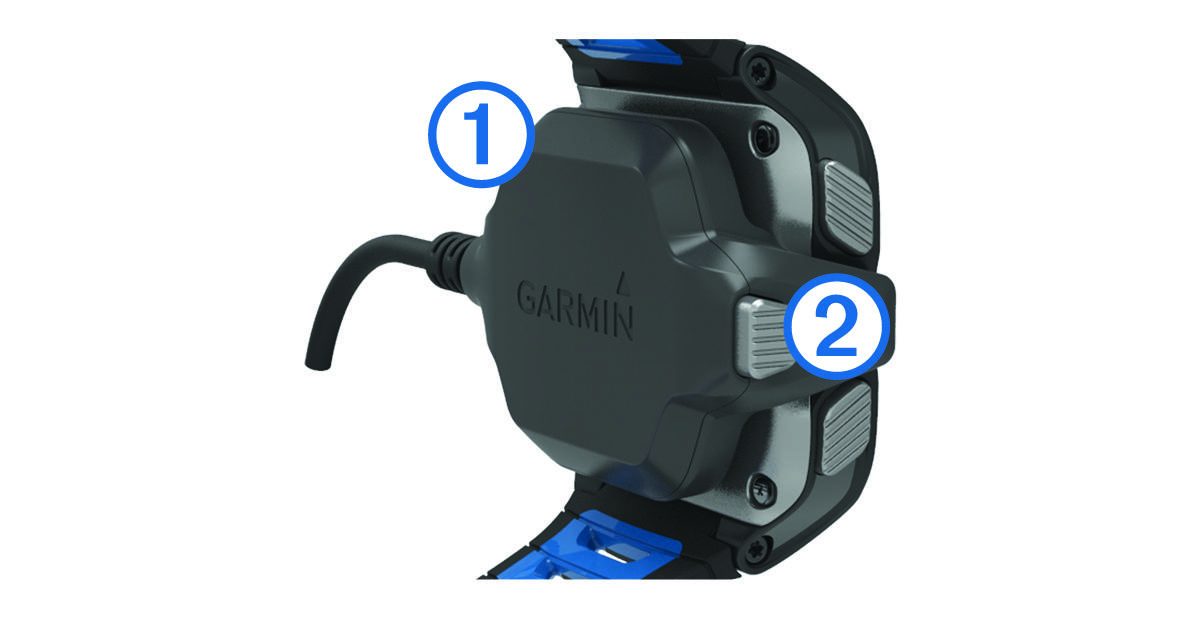

  2. Совместите зарядные клеммы с контактами на задней стороне устройства и надежно подсоедините зарядный зажим Обозначение номер один к устройству.
    Зарядка и устройство с обозначениями

  4. Нажмите Обозначение номер два, чтобы отсоединить зарядное устройство.
