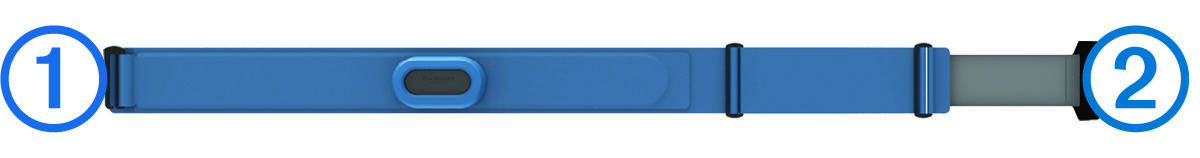

    Крючок Обозначение номер один и петля Обозначение номер два должны находиться справа на теле.
    Пульсометр с обозначениями
