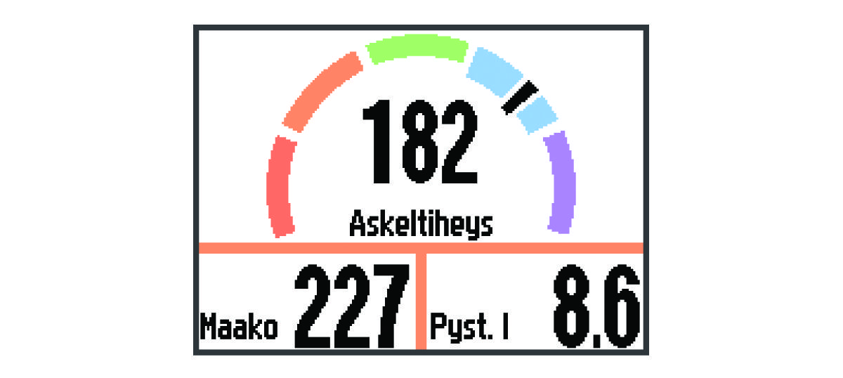

  3. Valitse Poljinnopeus, Maakosketuksen kesto tai Pystysuunt. liikehd..
    Ensisijainen tieto näkyy tietonäytön ylimmässä kentässä ja vastaavassa kohdassa värimittarissa.
  4. Lähde juoksemaan.
  5. Voit tarkastella tietoja juoksun dynamiikkanäytössä.
    Juoksun dynamiikkatiedot
  6. Tarvittaessa voit vaihtaa ensisijaista tietoa juoksun aika painamalla painiketta pitkään.
