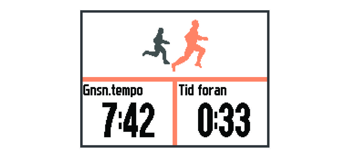

  6. Under din aktivitet skal du vælge Symbol for pil op eller Symbol for pil ned for at få vist Virtual Partner skærmbilledet og se, hvem der fører.
    Virtual Partner data
