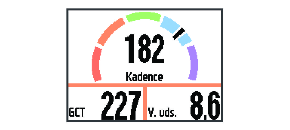

    Den primære måling kommer frem som det øverste felt på dataskærmbilledet med en tilsvarende position på farvemåleren.
  4. Løb en tur.
  5. Skift til løbedynamikskærmbilledet for at se dine målinger.
    Data om løbedynamik
  6. Du kan om nødvendigt holde nede for at ændre den primære måling, mens du løber.
