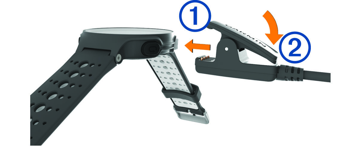

  1. Alinea los topes del cargador con los contactos de la parte posterior del dispositivo y conecta correctamente el clip cargador Anotación número uno al dispositivo.
    Cargador y dispositivo con anotaciones
  2. Conecta el cable USB a un puerto de carga USB.
  3. Carga por completo el dispositivo.
  4. Pulsa Anotación número dos para retirar el cargador.
