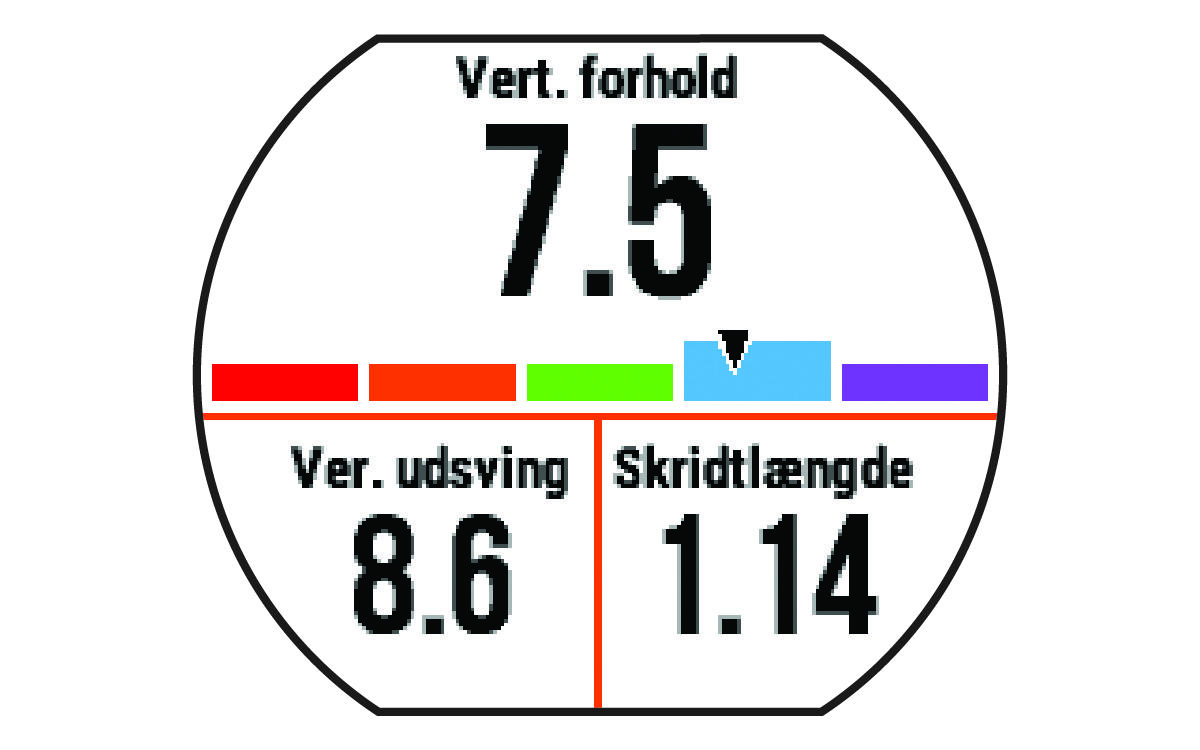

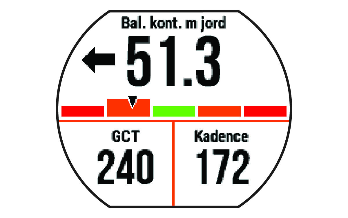

    Data om løbedynamik
    Data om løbedynamik
  5. Tryk om nødvendigt vedvarende på Symbol for pil op for at redigere, hvordan data for løbedynamik skal vises.
