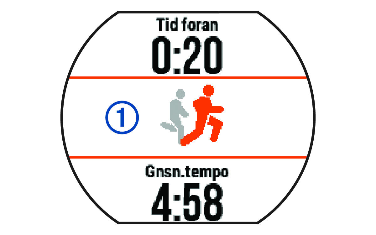

  6. Under din aktivitet skal du vælge Symbol for pil op eller Symbol for pil ned for at få vist Virtual Partner skærmbilledet og se, hvem der fører.
    Virtual Partner data med en billedforklaring
