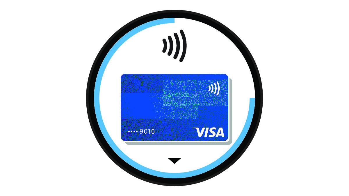

    O cartão utilizado da última vez será exibido.
    Carteira virtual do Garmin Pay
  4. Se você tiver adicionado vários cartões à sua carteira Garmin Pay™, selecione DOWN para alterar para outro cartão (opcional).
  5. Em 60 segundos, mantenha o relógio próximo ao leitor de pagamento, voltado para ele.
    O relógio vibra e exibe uma marca de confirmação quando tiver terminado de se comunicar com o leitor.
