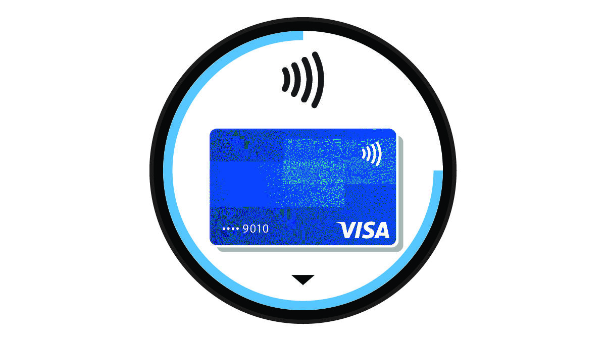

Viene visualizzata l'ultima a carta di pagamento utilizzata.
Se sono state aggiunte più carte al wallet Garmin Pay™, selezionare DOWN per passare a un'altra carta (opzionale).
Entro 60 secondi tenere l'orologio vicino al lettore per i pagamenti, con il quadrante rivolto verso il lettore.
L'orologio vibra e mostra un segno di spunta quando ha terminato la comunicazione con il lettore.
Se necessario, seguire le istruzioni sul lettore di carte per completare la transazione.
