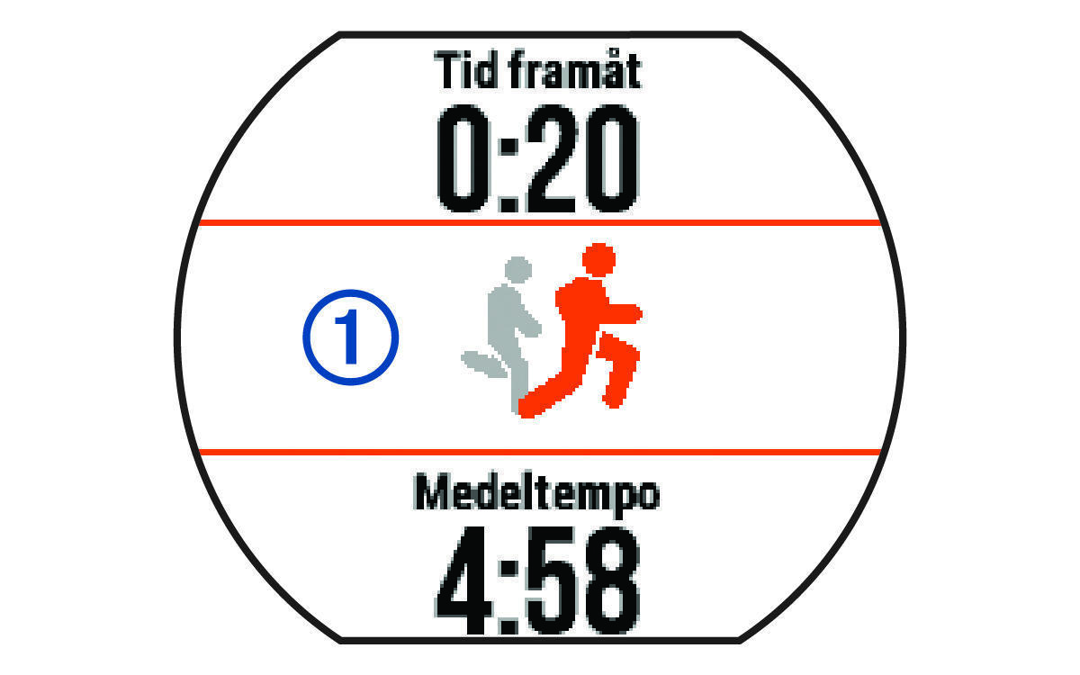

  4. Bläddra till Virtual Partner sidan för att se vem som leder.
    Virtual Partner-data med en bildtext
  5. Om det behövs håller du Virtual Partner inforutan Bildtext nummer ett intryckt för att justera Virtual Partner tempot eller farten under löpningen.
