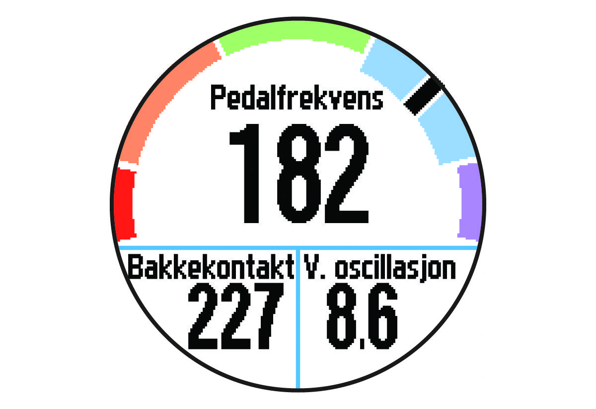

  6. Bla til skjermen for løpsdynamikk for å se målingene dine.
    Løpsdynamikkdata
  7. Hold eventuelt på det øverste feltet for å endre den primære målingen under løpeturen.
