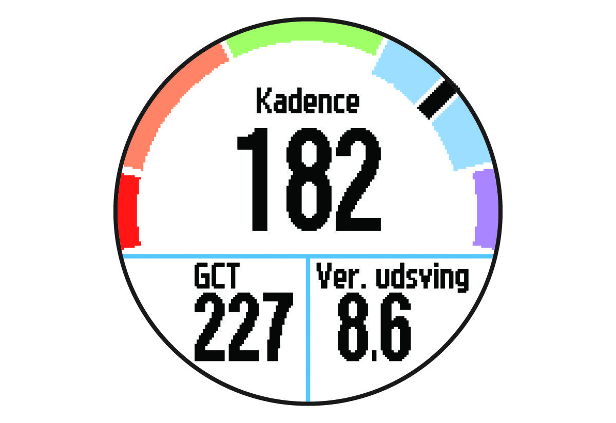

  6. Skift til løbedynamikskærmbilledet for at se dine målinger.
    Data om løbedynamik
  7. Du kan om nødvendigt holde det øverste felt nede for at ændre den primære måling, mens du løber.
