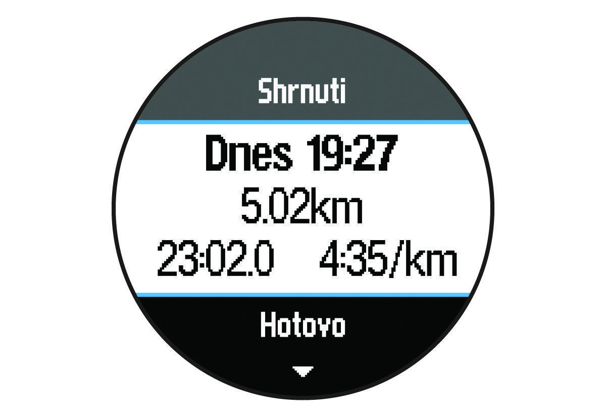

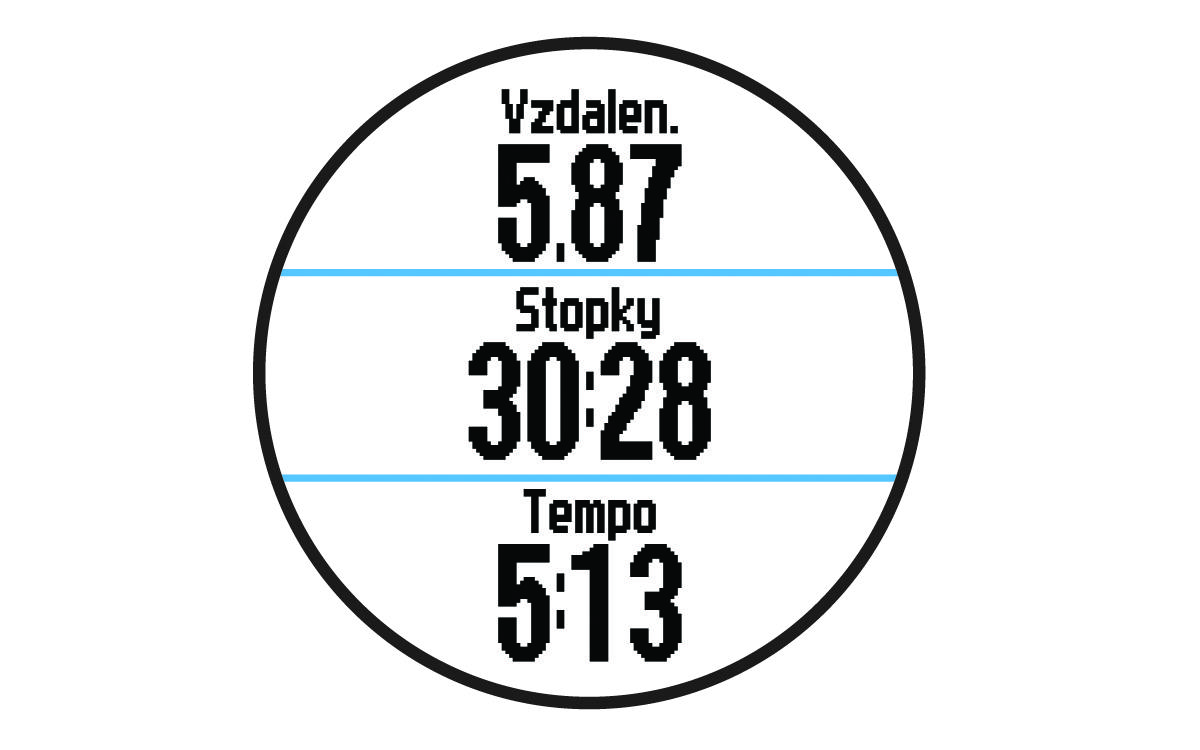

Jdeme běhat Zařízení je částečně nabito. Je možné, že bude třeba zařízení (Nabíjení zařízení) před běháním dobít. Podržením tlačítka zapněte zařízení. Na obrazovce s denní dobou vyberte ikonu nebo a klepnutím na dotykovou obrazovku zařízení odemkněte. Jděte ven a počkejte několik minut, než zařízení vyhledá satelity. Vyhledání satelitních signálů může trvat několik minut. Pruhy označující sílu signálu zezelenají a objeví se obrazovka stopek. Výběrem ikony stopky spustíte. Nyní můžete běžet. Po dokončení běhu vyberte ikonu a stopky zastavte. Vyberte možnost: Vyberte možnost Uložit, běh se uloží a stopky se vynulují. Zobrazí se přehled. POZNÁMKA: Nyní můžete svůj běh uložit do služby Garmin Connect™. Vyberte možnost Zrušit. Podřízená témata:Zobrazení denní doby při běhuNadřazené téma: ÚvodDomůÚvodJdeme běhat
