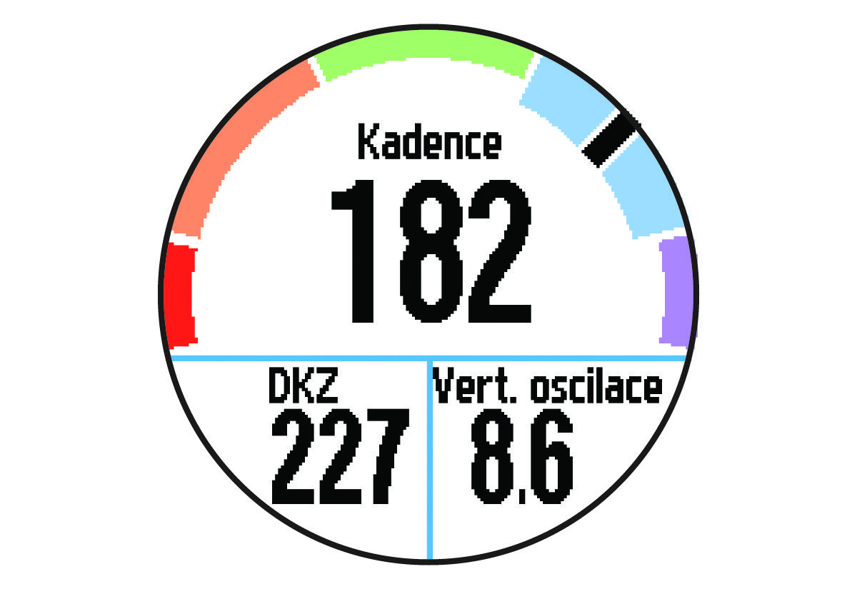

    Jako horní pole datové obrazovky se zobrazí primární metrika s odpovídající pozicí na barevném měřidle.
  5. Nyní můžete běžet.
  6. Chcete-li zobrazit svou metriku, přejděte na obrazovku dynamiky běhu.
