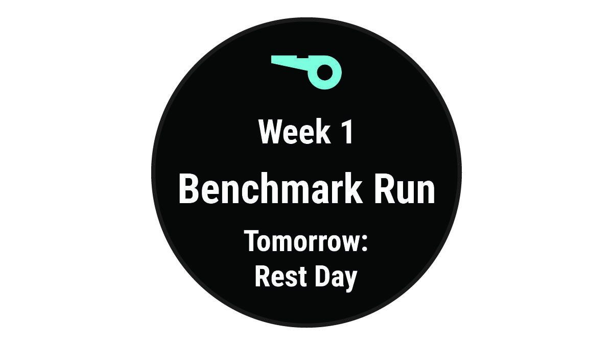

Cihazınıza bir Garmin® Coach antrenman planı gönderdikten sonra, pencere öğesi döngüsünde Garmin Coach pencere öğesi görünür.
  1. Garmin Coach pencere öğesini görüntülemek için saat görünümünde UP veya DOWN öğesini seçin.
    Bu etkinlik için antrenman bugüne planlandıysa cihaz antrenman ismini görüntüler ve başlamanızı ister.
    Garmin Coach ekranı ve antrenman planları
  2. START öğesini seçin.
  3. Antrenman adımlarını görüntülemek için Görüntüle öğesini seçin (isteğe bağlı).
  4. Antrenmanı Yap öğesini seçin.
  5. Ekrandaki talimatları izleyin.
