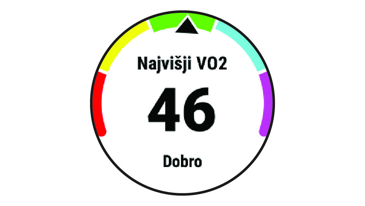

V napravi je vaša ocena najvišjega VO2 prikazana s številko, opisom in položajem na barvnem merilniku. V računu Garmin Connect™ si lahko ogledate več podrobnosti o oceni najvišjega VO2, vključno s starostjo vašega telesa. Starost telesa vam pove, kakšna je vaša telesna pripravljenost v primerjavi z osebo istega spola in različne starosti. Starost telesa se lahko z redno vadbo sčasoma zniža.

Vijolična Vijolično
Izjemno
Modra Modro
Odlično
Zelena Zeleno
Dobro
Rumena Rumeno
Zmerno
Rdeča Rdeče
Slabo
