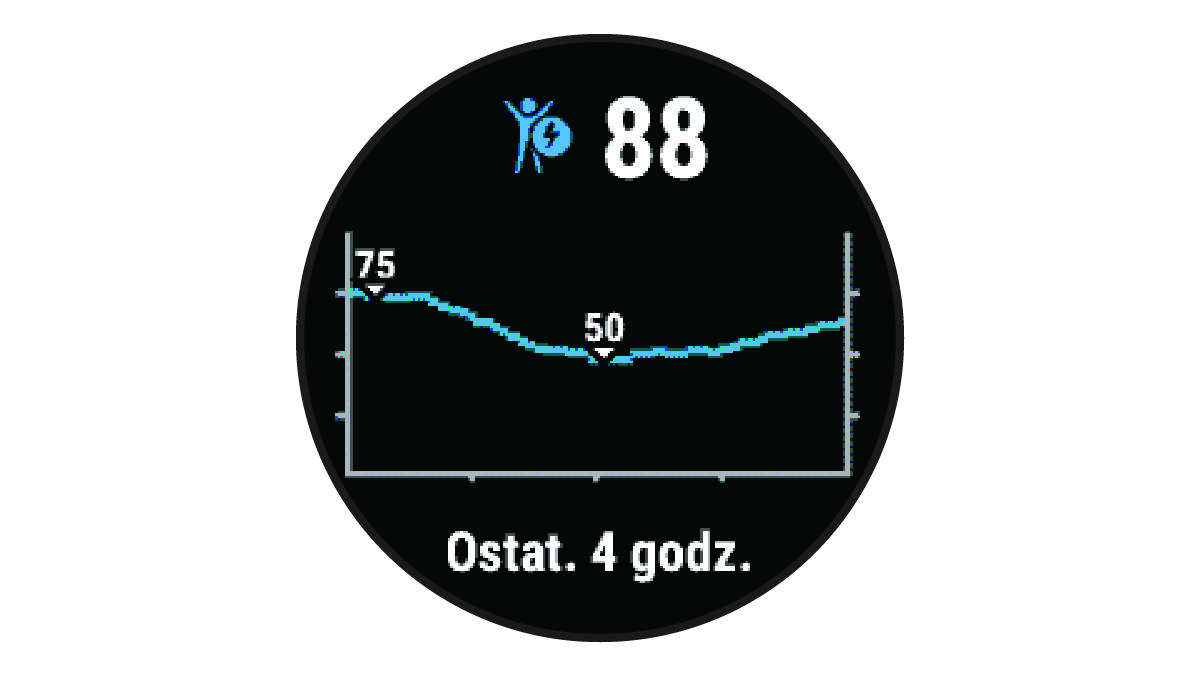

Wyświetlanie widżetu Body Battery
Widżet Body Battery™ wyświetla bieżący poziom Body Battery oraz wykres poziomu Body Battery z ostatnich kilku godzin.
  1. Wybierz UP lub DOWN, aby wyświetlić widżet Body Battery.
    UWAGA: Konieczne może być dodanie widżetu do pętli widżetów (Dostosowywanie pętli widżetów).
    Dane Body Battery

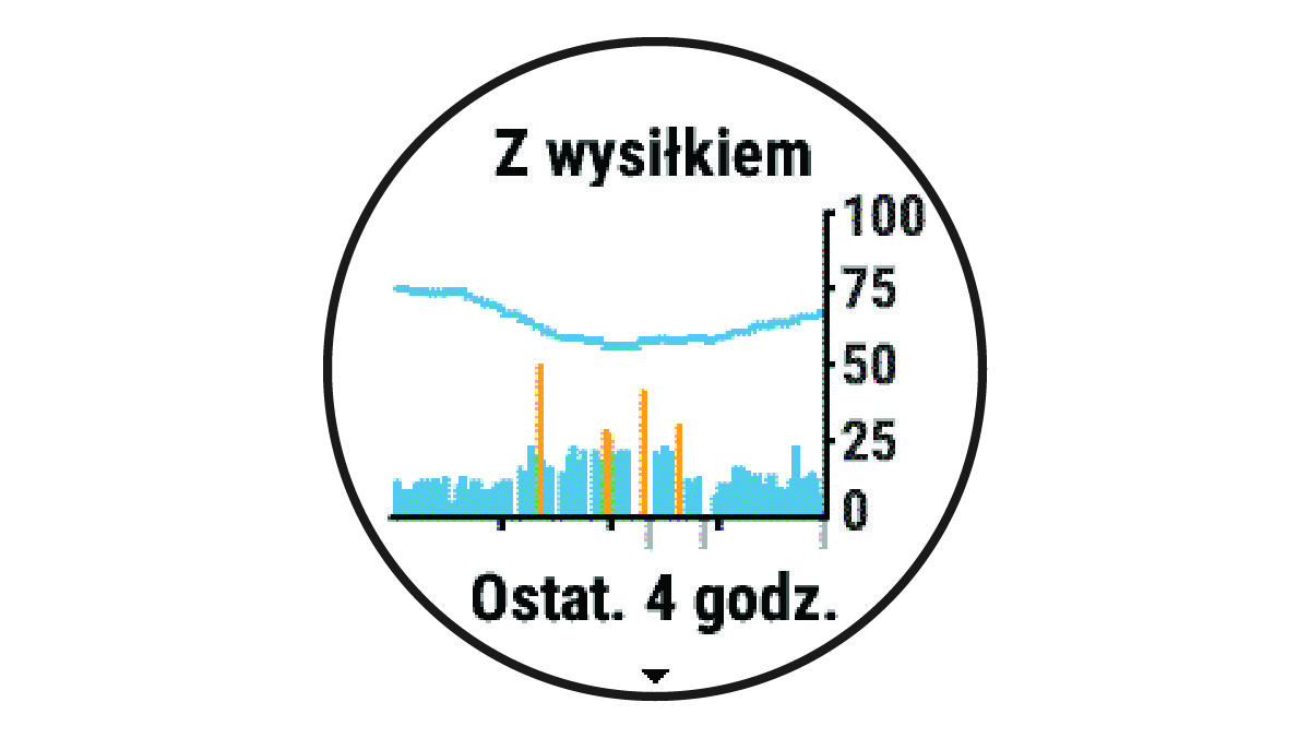

  2. Wybierz START, aby wyświetlić połączony wykres Body Battery i poziomu wysiłku.
    Niebieskie paski wskazują okresy odpoczynku. Pomarańczowe paski wskazują okresy wysiłku. Szare paski wskazują okresy zbyt wysokiej aktywności, aby można było określić poziom wysiłku.
    Dane poziomu wysiłku

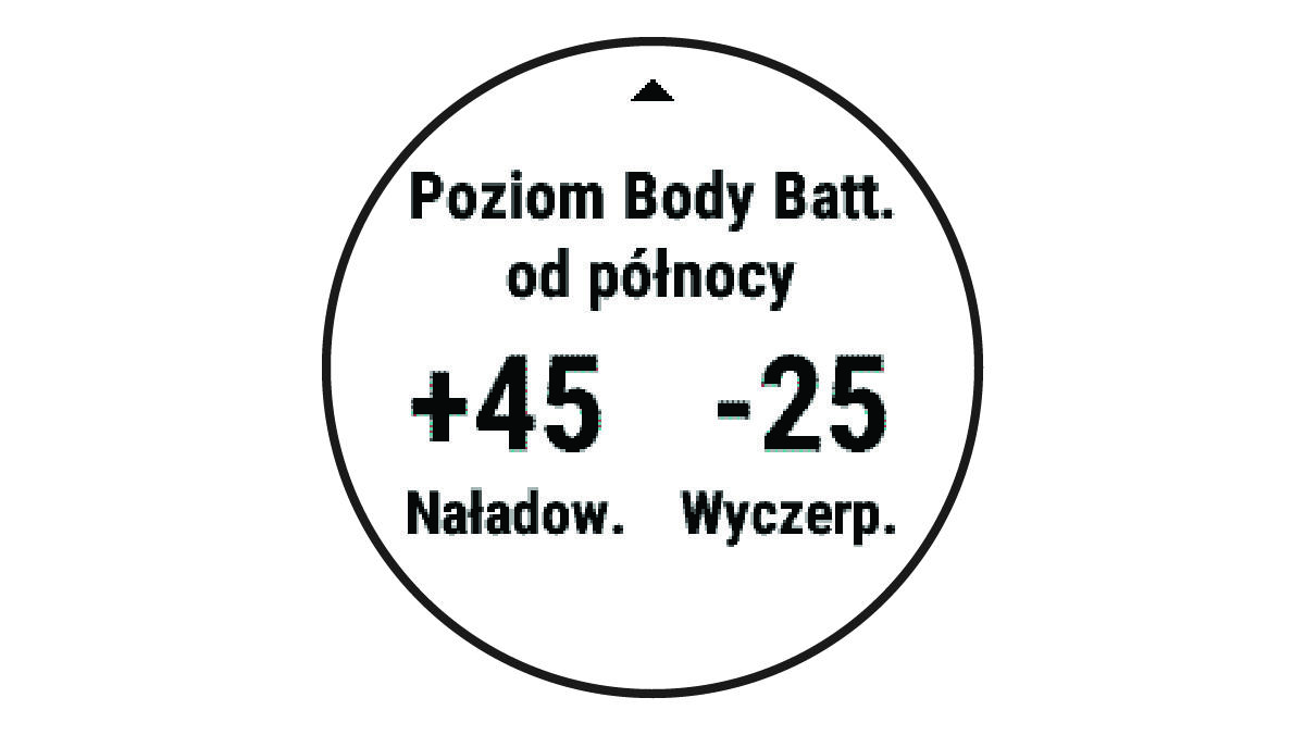

  3. Wybierz DOWN, aby wyświetlić swoje dane Body Battery od północy.
    Dane Body Battery
