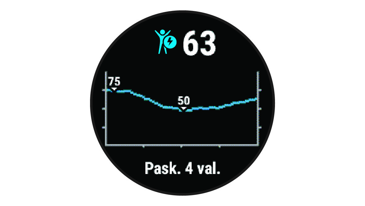

Body Battery valdiklio peržiūra
Body Battery™ valdiklis rodo jūsų dabartinį Body Battery lygį ir jūsų Body Battery lygio diagramą per paskutines kelias valandas.
  1. Pasirinkite UP arba DOWN, jei norite peržiūrėti Body Battery valdiklį.
    PASTABA: Gali prireikti pridėti valdiklį prie valdiklių rato (Valdiklių apskritimo tinkinimas).
    Kūno baterijos duomenys

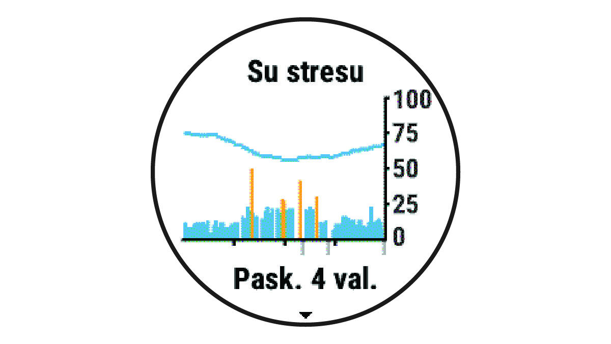

  2. Pasirinkite START, jei norite peržiūrėti bendrą savo Body Battery ir streso lygio diagramą.
    Mėlynos juostos rodo poilsio laikotarpius. Oranžinės juostos rodo streso laikotarpius. Pilkos juostos rodo, kad buvote pernelyg aktyvūs, jog būtų galima nustatyti streso lygį.
    Streso lygio duomenys

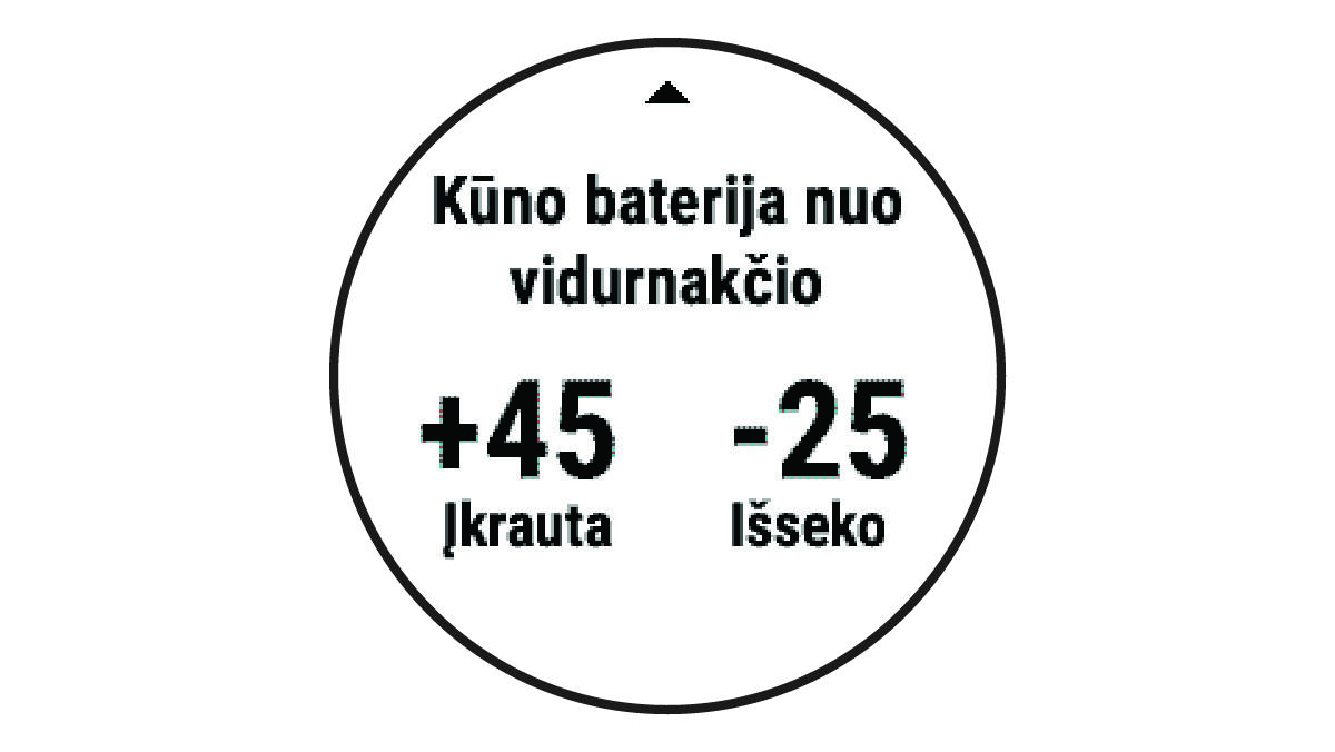

  3. Pasirinkite DOWN, kad pamatytumėte savo Body Battery duomenis iki vidurnakčio.
