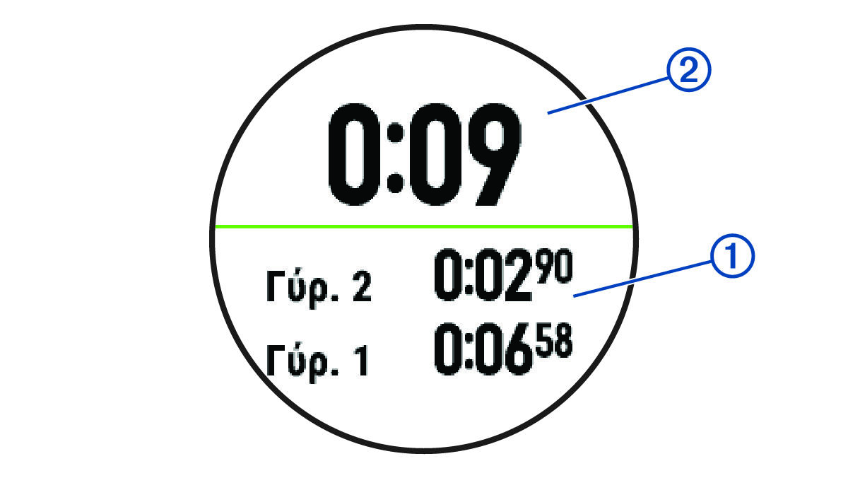

  4. Επιλέξτε BACK για να επανεκκινήσετε την αντίστροφη μέτρηση γύρου Επεξήγηση ένα.
    Χρονόμετρο με επεξηγήσεις
    Ο συνολικός χρόνος χρονομέτρου Επεξήγηση δύο συνεχίζει να εκτελείται.
  5. Επιλέξτε START για να σταματήσετε και τα δύο χρονόμετρα.
