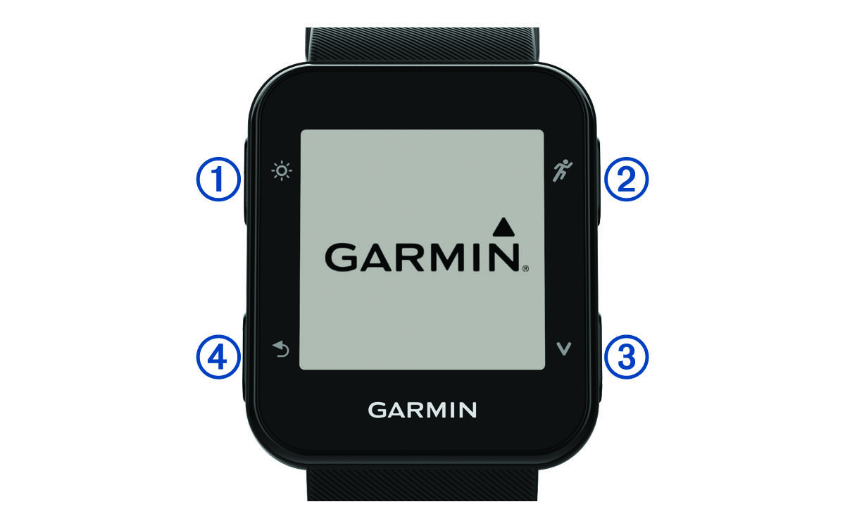

Tasten
| Element | Symbol | Beschreibung |
| Halten Sie die Taste gedrückt, um das Gerät ein- und auszuschalten. Wählen Sie die Taste, um die Beleuchtung ein- oder auszuschalten. |
| Wählen Sie die Taste, um ein Aktivitätsprofil auszuwählen. Wählen Sie die Taste, um den Timer zu starten oder zu stoppen. Wählen Sie die Taste, um die markierte Menüoption auszuwählen. Wählen Sie die Taste, um weitere Informationen anzuzeigen. |
| Wählen Sie die Taste, um Seiten, Optionen und Einstellungen zu durchblättern. Halten Sie die Taste gedrückt, um die Musikfunktionen für das Smartphone zu öffnen. |
| Wählen Sie die Taste, um zur vorherigen Seite zurückzukehren. Wählen Sie die Taste, um eine neue Runde zu markieren, wenn die Rundentastenfunktion aktiviert ist. Wählen Sie die Taste auf der Uhrzeitseite, um das Menü anzuzeigen. |
