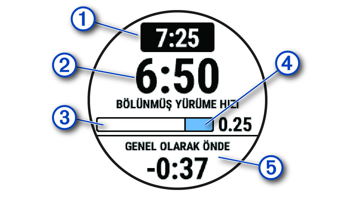

    Açıklamalarla birlikte PacePro verileri
    Bir numaralı açıklama
    Hedef bölüm temposu
    İki numaralı açıklama
    Geçerli bölüm temposu
    Üç numaralı açıklama
    Bölümün tamamlanma miktarı
    Dört numaralı açıklama
    Bölümde kalan mesafe
    Beş numaralı açıklama
    Hedef sürenizin ilerisinde ya da gerisinde olduğunuz süre
