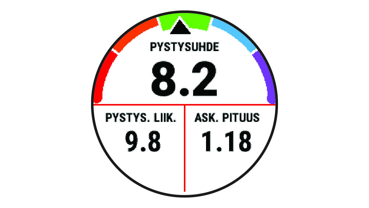

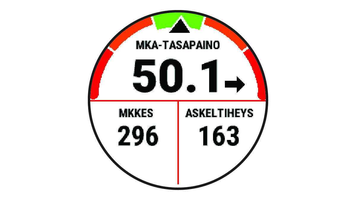

  4. Voit tarkastella tietoja juoksun dynamiikkanäytöissä.
    Juoksun dynamiikkatiedot
