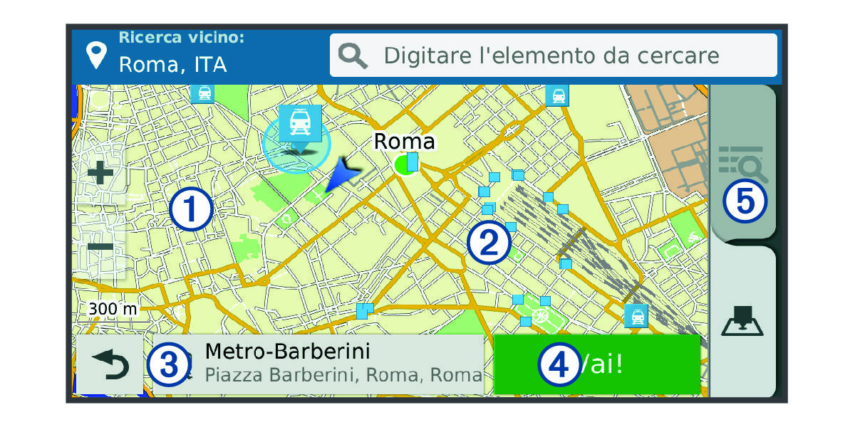

Visualizzazione dei risultati di ricerca sulla mappa
È possibile visualizzare i risultati di una ricerca sulla mappa anziché in un elenco.
Nei risultati di ricerca delle posizioni, selezionare Search on map. La posizione più vicina appare posizionata al centro della mappa. Alcune informazioni di base sono invece visualizzate nella parte inferiore dello schermo.
Location search results map with callouts
Annotazione numero uno
Trascinare la mappa per visualizzare altri risultati della ricerca.
Annotazione numero due
Ulteriori risultati della ricerca. Selezionare per visualizzare un'altra posizione.
Annotazione numero tre
Riepilogo delle posizioni selezionate. Selezionare per ottenere informazioni dettagliate sulla posizione.
Annotazione numero quattro Vai!
Selezionare per avviare la navigazione utilizzando il percorso consigliato.
Annotazione numero cinque Search results
Selezionare per ottenerei risultati della ricerca in formato elenco.
