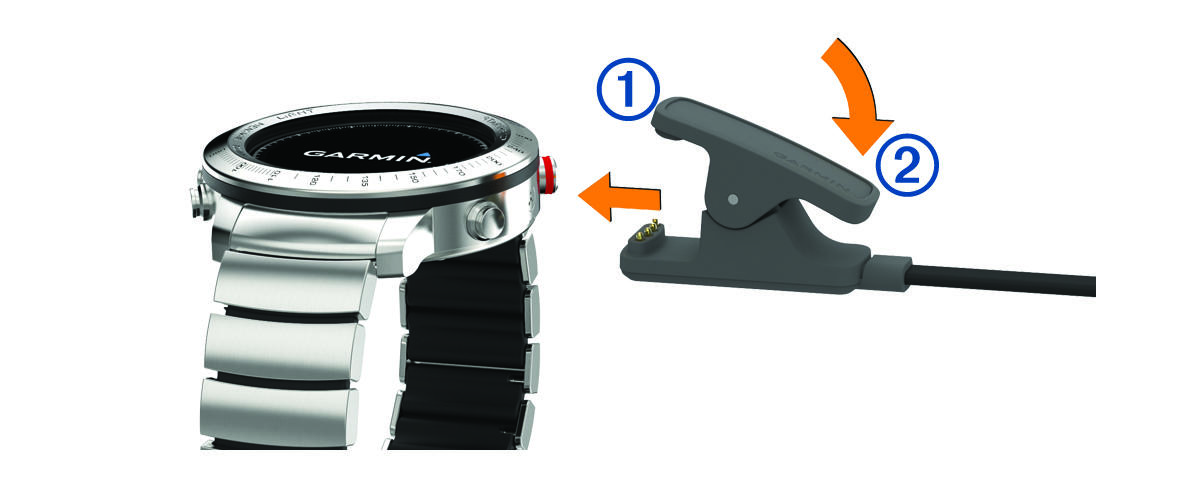

  1. Richten Sie die Stifte der Ladeklemme auf die Kontakte an der Rückseite des Geräts aus, und verbinden Sie die Ladeklemme Beschriftung Nummer eins sicher mit dem Gerät.
    Close-up view of the charger connecting to the device with callouts
  2. Schließen Sie das USB-Kabel an einen USB-Anschluss des Computers an.
  3. Laden Sie das Gerät vollständig auf.
  4. Drücken Sie Beschriftung Nummer zwei, um die Ladeklemme zu entfernen.
