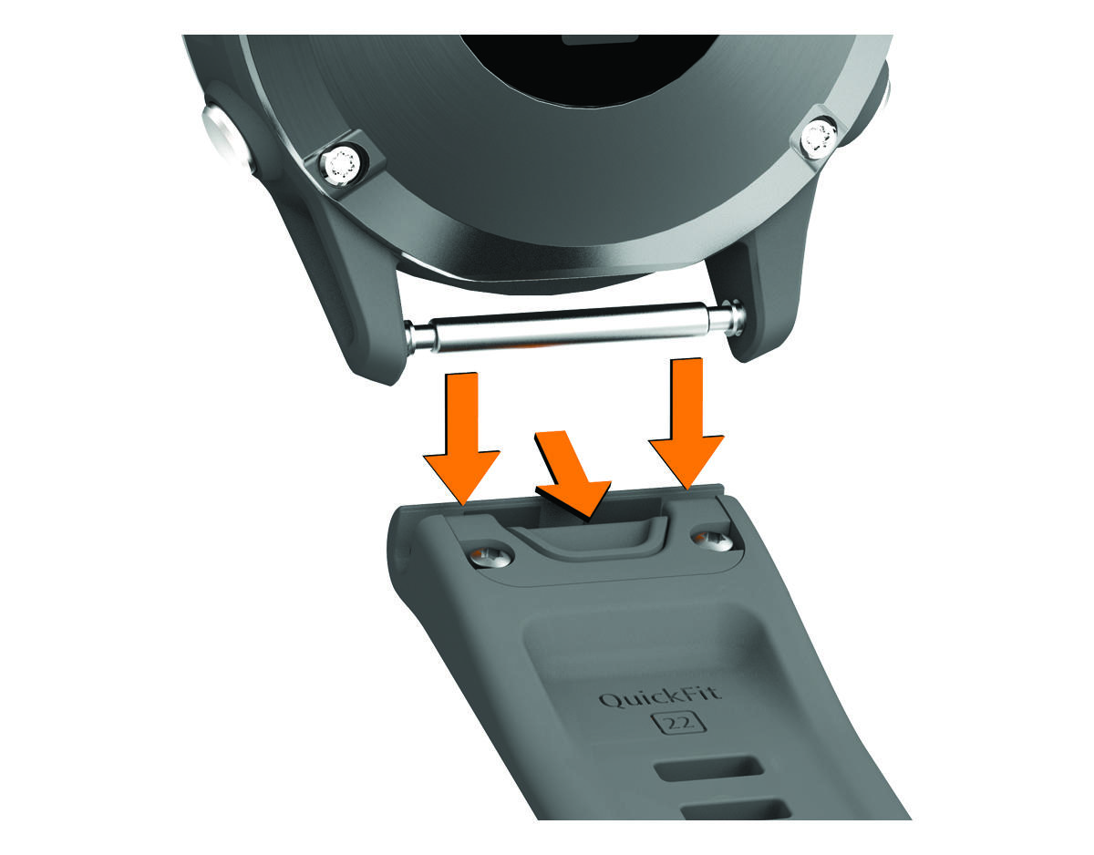

Byta ut QuickFit armbandet
- Skjut spärren på QuickFit® armbandet åt sidan och ta bort armbandet från klockan.
- Passa in det nya armbandet på klockan.
- Tryck armbandet på plats. Obs!: Se till att bandet sitter säkert. Spärren ska stängas över stiftet på klockan.
- Upprepa steg 1 till 3 för att byta det andra bandet.
