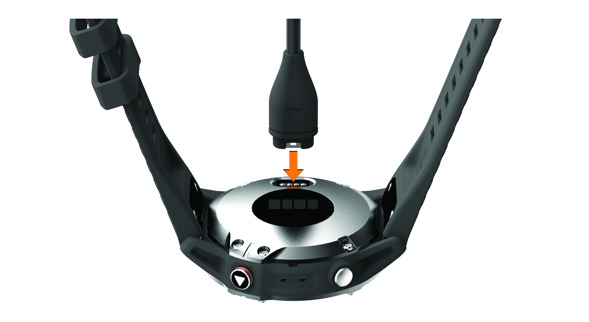

  1. Koble den minste enden av USB-kabelen til ladeporten på klokka.
    Enheten og ladekabelen sett bakfra
  2. Koble den største enden av USB-kabelen til en USB-ladeport.
    Klokka viser gjeldende ladenivå for batteriet.
