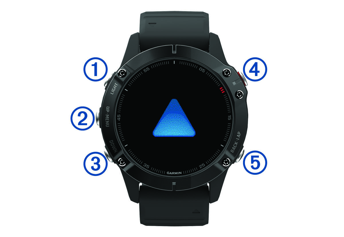

Botones
LIGHT
Púlsalo para activar o desactivar la retroiluminación.
Púlsalo para encender el dispositivo.
Mantenlo pulsado para ver el menú de controles.
UP·MENU
Púlsalo para desplazarte por el bucle de widgets y los menús.
Mantenlo pulsado para ver el menú.
DOWN
Mantenlo pulsado para ver los controles de música desde cualquier pantalla.
Púlsalo para ver la lista de actividades e iniciar o detener una actividad.
Púlsalo para seleccionar una opción en un menú.
BACK·LAP
Púlsalo para volver a la pantalla anterior.
Púlsalo para registrar una vuelta, un descanso o una transición durante una actividad multideporte.
Mantenlo pulsado para ver la pantalla del reloj desde cualquier pantalla.
