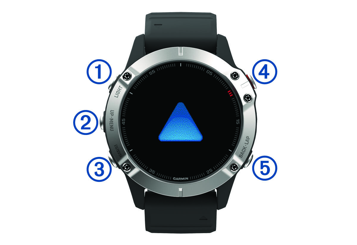

Przyciski
LIGHT
Naciśnij, aby włączyć lub wyłączyć podświetlenie.
Naciśnij, aby włączyć urządzenie.
Naciśnij i przytrzymaj, aby wyświetlić menu sterowania.
UP·MENU
Naciśnij, aby przewijać dostępne widżety i menu.
Naciśnij i przytrzymaj, aby wyświetlić menu.
DOWN
Naciśnij, aby wyświetlić listę aktywności i rozpocząć lub przerwać aktywność.
Naciśnij, aby wybrać opcję w menu.
BACK·LAP
Naciśnij, aby powrócić do poprzedniego ekranu.
Naciśnij, aby zarejestrować okrążenie, odpoczynek lub przejście podczas aktywności obejmującej wiele dyscyplin sportowych.
Przytrzymaj, aby wyświetlić tarczę zegarka z dowolnego ekranu.
