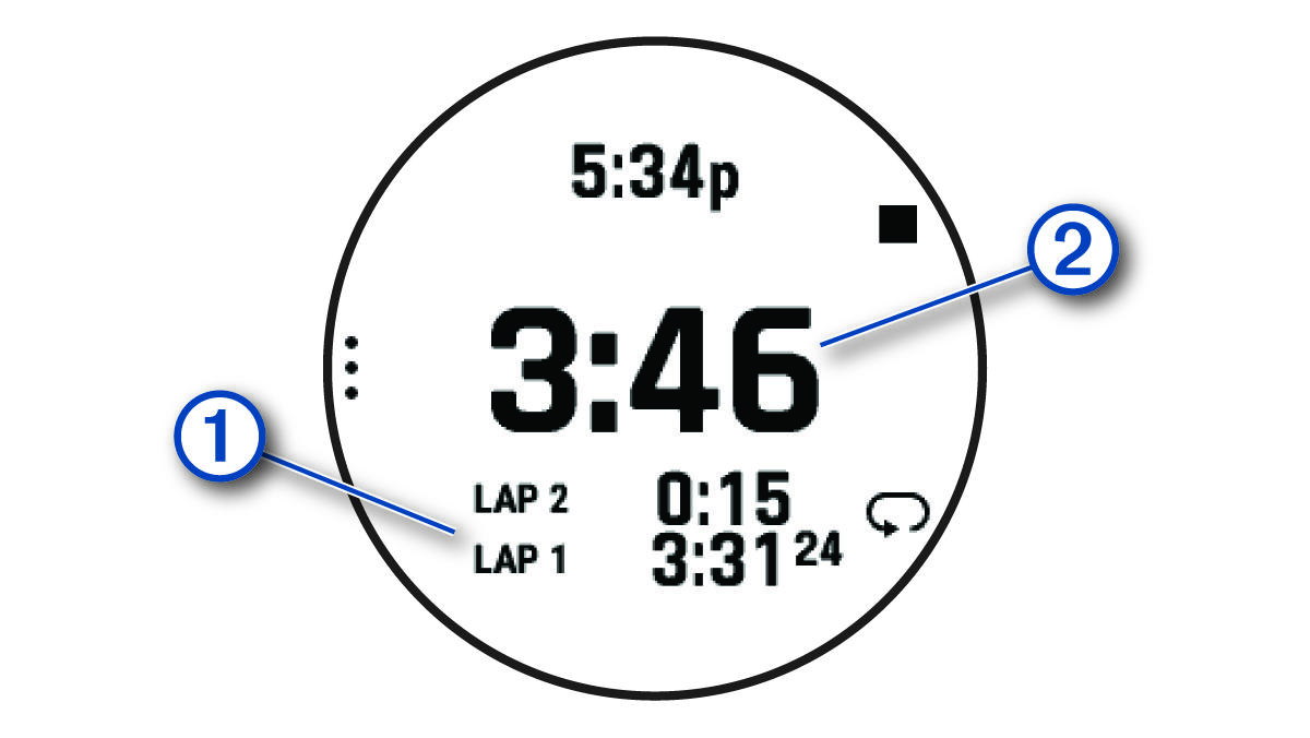

  4. Appuyez sur LAP pour redémarrer le compteur de circuit Légende numéro un.
    Données du chronomètre avec légendes
    Le temps total du chronomètre Légende numéro deux continue de s'écouler.
