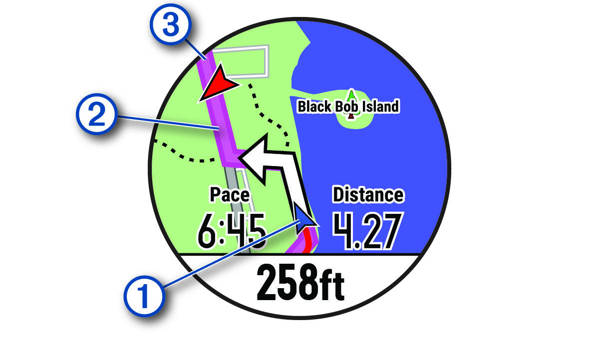

    Screenshot of a map with callouts
    La posizione corrente Annotazione numero uno, la traccia da seguire Annotazione numero due e la destinazione Annotazione numero tre vengono visualizzate sulla mappa.
