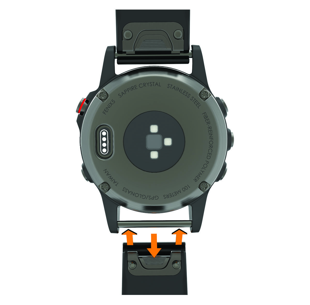

Auswechseln der QuickFit Armbänder Betätigen Sie die Verriegelung am QuickFit™ Armband, und entfernen Sie es von der Uhr. Richten Sie das neue Armband auf die Uhr aus. Drücken Sie das Armband ein. HINWEIS: Vergewissern Sie sich, dass das Armband sicher befestigt ist. Die Verriegelung sollte über dem Stift einrasten. Wiederholen Sie die Schritte 1 bis 3, um das andere Armband auszuwechseln. Übergeordnetes Thema: GerätewartungStartseiteGerätewartungAuswechseln der QuickFit Armbänder
