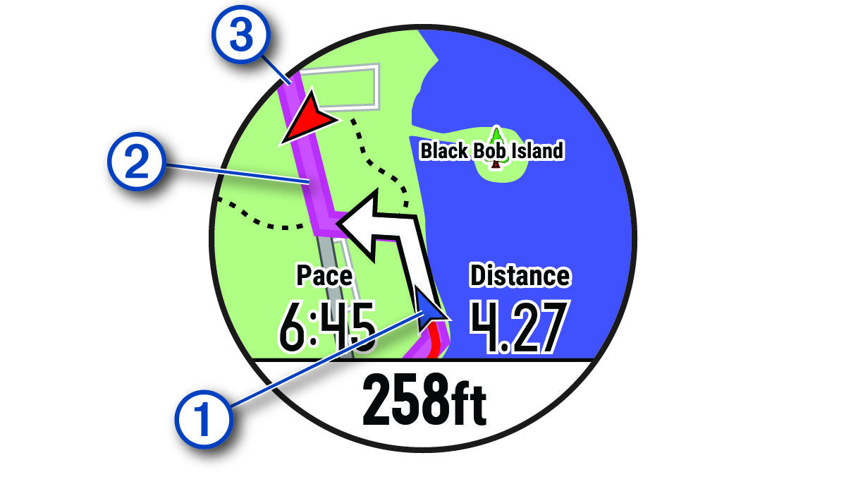

Om du vill navigera tillbaka till startpunkten för aktiviteten längs den väg du färdats väljer du TracBack.
Om du inte har en karta som stöds eller om du använder direkt ruttdragning väljer du Rutt för att navigera tillbaka till startpunkten för aktiviteten i en rak linje.
Om du inte använder direkt ruttdragning väljer du Rutt för att navigera tillbaka till startpunkten för aktiviteten med turn-by-turn-röstguidning.
Din aktuella plats , spåret du ska följa
och destinationen
syns på kartan.
