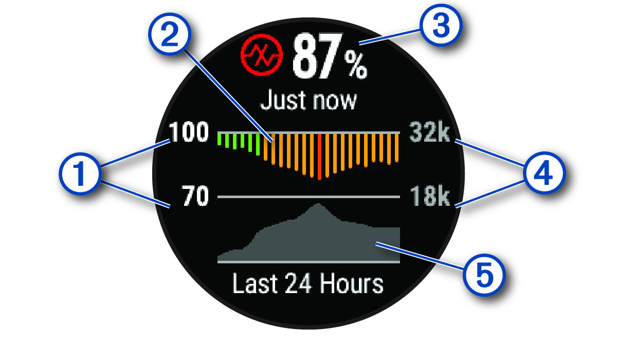

fēnix® 5X Plus enheten har en pulsoximeter vid handleden som mäter syremättnaden i blodet. Att veta syremättnaden kan hjälpa dig att avgöra hur din kropp acklimatiserar sig till höga höjder för alpin sport och expeditioner. Om du tittar på pulsoximeter-widgeten medan du står stilla analyserar enheten din syrgasmättnad och höjd. Höjdprofilen hjälper till att ange hur pulsoximetervärdena förändras i förhållande till höjden.
På enheten visas pulsoximetervärdet som ett procenttal för syremättnad och en färg i diagrammet. På ditt Garmin Connect™ konto kan du visa ytterligare uppgifter om pulsoximetervärden, exempelvis utveckling över flera dagar.
| Procentskala syremättnad. |
| Ett diagram över dina genomsnittliga värden för syremättnad under de senaste 24 timmarna. |
| Ditt senaste syremättnadsvärde. |
| Höjdskala. |
| Ett diagram över dina höjdvärden under de senaste 24 timmarna. |
