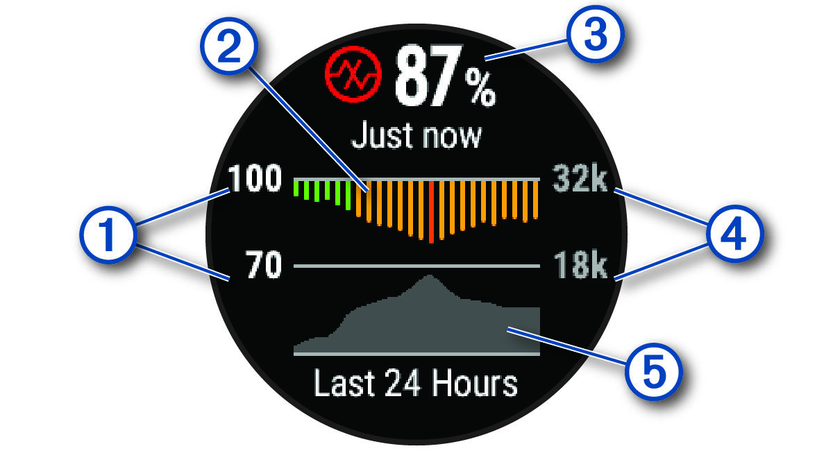

Das fēnix® 5X Plus Gerät ist mit einem Pulsoximeter am Handgelenk ausgestattet, um die Sauerstoffsättigung Ihres Bluts zu berechnen. Wenn Sie Ihre Sauerstoffsättigung kennen, können Sie besser ermitteln, wie sich Ihr Körper bei Alpinsportarten und Expeditionen an große Höhen anpasst. Wenn Sie das Pulsoximeter-Widget anzeigen, während Sie sich nicht fortbewegen, analysiert das Gerät die Sauerstoffsättigung und die Höhe über dem Meeresspiegel. Das Höhenprofil ist ein Anhaltspunkt dafür, wie sich die Pulsoximeterdaten bezüglich Ihrer Höhe ändern.
Auf dem Gerät werden die Pulsoximeterdaten als Prozentsatz der Sauerstoffsättigung und farbig in der Grafik angezeigt. In Ihrem Garmin Connect™ Konto können Sie zusätzliche Details zu den Pulsoximeterdaten anzeigen, u. a. Trends über mehrere Tage.
| Die Skala für den Prozentsatz der Sauerstoffsättigung. |
| Eine Grafik der durchschnittlichen Werte der Sauerstoffsättigung der letzten 24 Stunden. |
| Der aktuelle Wert der Sauerstoffsättigung. |
| Der Höhenmaßstab. |
| Eine Grafik der Höhenmesswerte der letzten 24 Stunden. |
