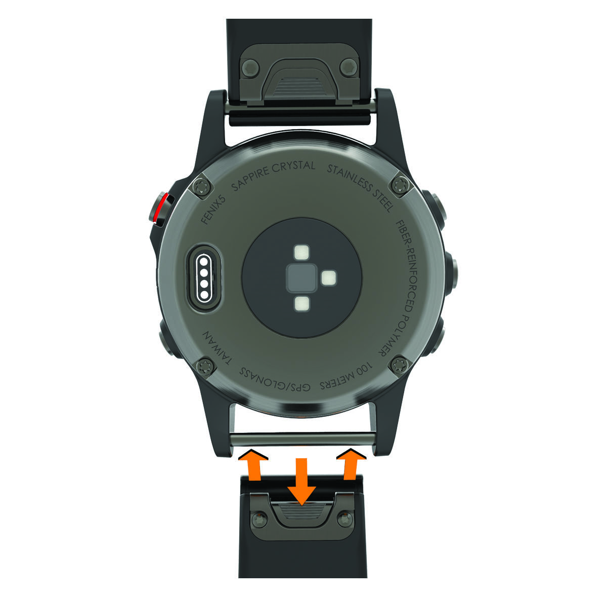

Bytte remmene på QuickFit Skyv på låsen på QuickFit™ remmen, og fjern deretter remmen fra klokken. Rett inn den nye remmen etter klokken. Trykk remmen på plass. MERK: Kontroller at remmen er godt festet. Låsen skal lukkes over pinnen på klokken. Gjenta trinn 1 til 3 for å bytte den andre remmen. Overordnet emne: Vedlikehold av enhetenHjemVedlikehold av enhetenBytte remmene på QuickFit
