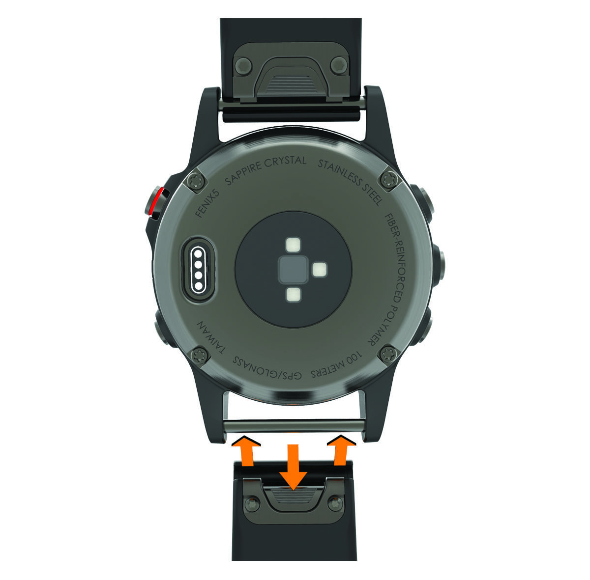

Auswechseln der QuickFit Armbänder
  1. Betätigen Sie die Verriegelung am QuickFit™ Armband, und entfernen Sie es von der Uhr.
    Close-up view of the band being replaced
  2. Richten Sie das neue Armband auf die Uhr aus.
  3. Drücken Sie das Armband ein.
    HINWEIS: Vergewissern Sie sich, dass das Armband sicher befestigt ist. Die Verriegelung sollte über dem Stift einrasten.
  4. Wiederholen Sie die Schritte 1 bis 3, um das andere Armband auszuwechseln.
