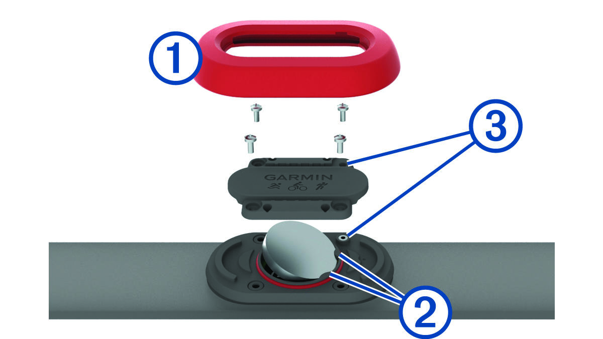

  1. Rimuovere la guarnizione in gomma Annotazione numero uno dal modulo della fascia cardio.
  2. Rimuovere le quattro viti sulla parte anteriore del modulo con un cacciavite Phillips piccolo (00).
  3. Rimuovere il coperchio e la batteria.
    Close-up view of the battery being replaced with callouts
  4. Attendere 30 secondi.
  5. Inserire la nuova batteria sotto le due linguette di plastica Annotazione numero due con il lato positivo rivolto verso l'alto.
    NOTA: Non danneggiare o perdere la guarnizione ad anello.
    L'O-ring deve restare all'esterno dell'anello in plastica sollevato.
  6. Riposizionare il coperchio anteriore e le quattro viti.
    Controllare l'orientamento del coperchio anteriore. La vite sollevata Annotazione numero tre deve rientrare nel corrispondente foro sul coperchio anteriore.
    NOTA: Non stringere eccessivamente.
  7. Riposizionare la guarnizione in gomma.
Dopo aver sostituito la batteria della fascia cardio, è necessario associarla di nuovo con il dispositivo.
