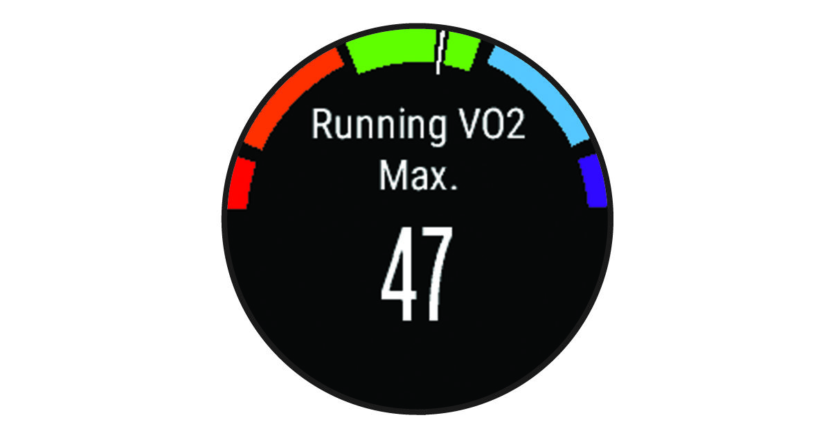

Tu VO2 máximo estimado representa un número y una posición en el indicador de color.
| Superior |
| Excelente |
| Bueno |
| Aceptable |
| Deficiente |
