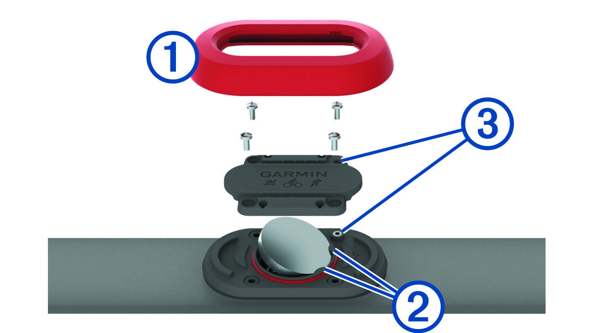

- Sejměte objímku z modulu snímače srdečního tepu
. - Pomocí malého křížového šroubováku (00) vyšroubujte čtyři šroubky na přední straně modulu.
- Vyjměte kryt a baterii.
- Počkejte 30 sekund.
- Pod plastové úchyty
vložte novou baterii kladnou stranou vzhůru. POZNÁMKA: Dejte pozor, abyste nepoškodili nebo neztratili těsnící O-kroužek.
Těsnění musí stále obepínat vnější stranu vyvýšeného plastového kroužku.
- Vraťte zpět přední kryt a zašroubujte čtyři šroubky.
Dbejte na správnou orientaci předního krytu. Šroubky
musí odpovídat správným otvorům na předním krytu.
POZNÁMKA: Příliš neutahujte.
- Nasaďte zpět objímku.
Po výměně baterie snímače srdečního tepu ji můžete znovu spárovat se zařízením.
