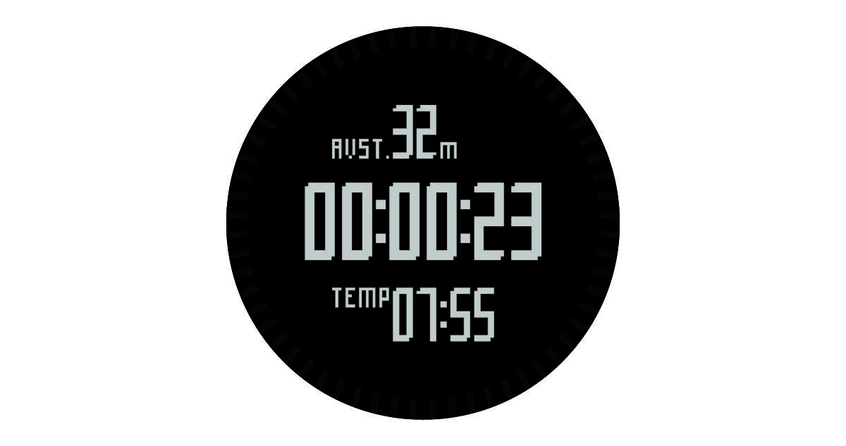

  4. Gå ut och vänta medan enheten hämtar satelliter.
    Tidursskärmen visas.
    Skärmbild av stoppuret
  5. Tryck på START för att starta tiduret.
