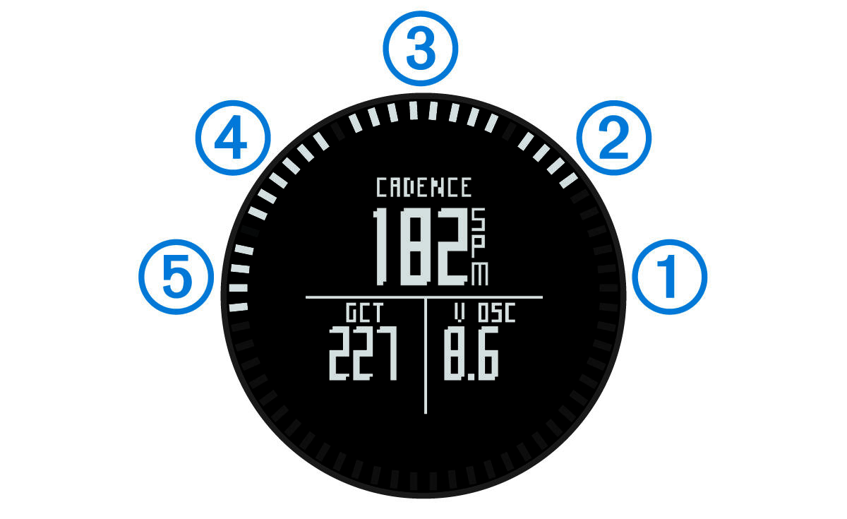

Na ekranie danych dynamiki biegu jest wyświetlany wskaźnik obrazujący podstawowy pomiar. Jako podstawowy pomiar można wyświetlić rytm, odchylenie pionowe lub czas kontaktu z podłożem. Wskaźnik pokazuje dane dynamiki biegu użytkownika w odniesieniu do analogicznych danych innych biegaczy. Strefy reprezentują wartości procentowe.
Garmin® pobiera dane na temat biegaczy z uwzględnieniem różnych poziomów doświadczenia. Wartości mieszczące się w strefach czwartej i piątej są typowe dla wolniejszych lub mniej doświadczonych biegaczy. Wartości mieszczące się w strefach pierwszej, drugiej i trzeciej są typowe dla szybszych lub bardziej doświadczonych biegaczy. W przypadku mniej doświadczonych biegaczy często można zaobserwować dłuższy czas kontaktu z podłożem, wyższe odchylenie pionowe i mniejszy rytm niż w przypadku doświadczonych biegaczy. Przy czym wyżsi biegacze często wykazują nieco mniejszy rytm i nieco większe odchylenie pionowe. Więcej informacji na temat danych dynamiki biegu można znaleźć na stronie www.garmin.com. Dodatkowe zagadnienia teoretyczne i interpretacje danych dynamiki biegu można znaleźć na oficjalnych stronach internetowych oraz w renomowanych publikacjach poświęconych bieganiu.
Zrzut ekranowy dynamiki biegu z objaśnieniami
Strefy
Wartość procentowa w strefie
Zakres rytmu
Zakres odchylenia pionowego
Zakres czasu kontaktu z podłożem
Objaśnienie numer jeden
>95
>185 kroków/min
<6,7 cm
<208 ms
Objaśnienie numer dwa
70–95
174–185 kroków/min
6,7–8,3 cm
208–240 ms
Objaśnienie numer trzy
30-69
163-173 kroków/min
8,4-10,0 cm
241-272 ms
Objaśnienie numer cztery
5-29
151-162 kroków/min
10,1-11,8 cm
273-305 ms
Objaśnienie numer pięć
<5
<151 kroków/min
>11,8 cm
>305 ms
