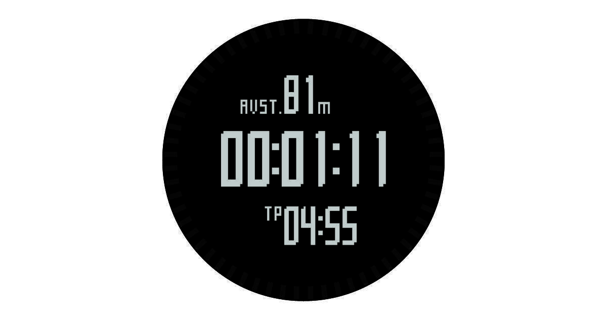

  4. Gå ut, og vent mens enheten innhenter satellitter.
    Tidtakerskjermbildet vises.
    Skjermbilde av stoppeklokken
  5. Velg START for å starte tidtakeren.
