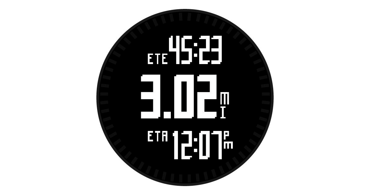

    Skjermbilde av det neste veipunktet
    Enheten viser informasjon om neste veipunkt.
  4. Velg UP eller DOWN for å vise flere navigasjonsdatasider (Vise datasidene).
