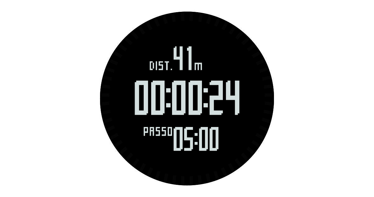

    Viene visualizzata la schermata del timer.
    Screenshot del cronometro
  5. Selezionare START per avviare il timer.
