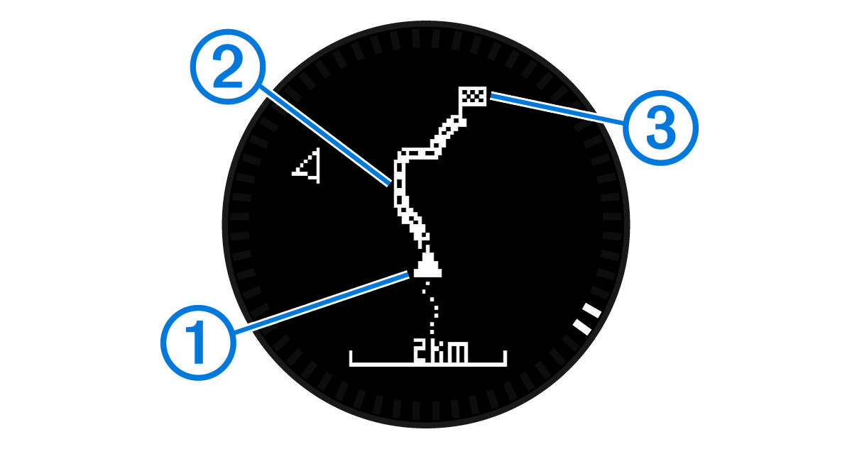

Screenshot di una mappa con annotazioni
La posizione corrente Annotazione numero uno, la traccia da seguire Annotazione numero due e il punto finale Annotazione numero tre vengono visualizzati sulla mappa.
